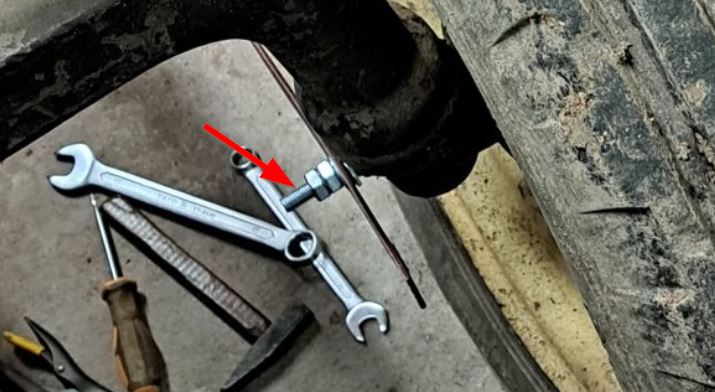

U mnie są założone błotniki na oryginalną przednią oś. Ja tego nie zakładałem, taki już kupiłem. Wygląda to mniej więcej tak jak na zdjęciach. Na górze tak jak piszesz jest przykręcony do śruby zwrotnicy, na dole zaś jest jakaś śruba, ale nigdy tego nie odkręcałem, co jest pod spodem.
Re: Błotniki przednie - Ursus C-328
Jeszcze jedno zdjęcie na tę dolną śrubę. Jutro mogę zajrzeć, co to takiego jest i jak się trzyma.
Acha, nie ma żadnego problemu ze zwrotnością, nic nie zawadza ani się nie obija.

Dziś zrobiłem zdjęcia tej dolnej śruby. Nie wiem, czy tam coś było fabrycznie czy to dospawane. Wygląda tak:
Oba błotniki nie są dziabnięte więc chyba nie obija. Robiłem nawroty przy pełnym skręcie i nic nie obijało. Fakt, że nawroty były na relatywnie płaskim terenie an nie na pooranym polu, więc przy dodatkowym przechyleniu wahacza, boże by się obiło, nie wiem, nie próbowałem. Te błotniki naprawdę bardzo mało wystają do wewnątrz poza koło, może ze 2-3 cm.

Oryginalnie nie ma żadnego gwintu na dole - więc ludzie kombinują różnie, sam kiedyś jak montowałem dla kogoś to przyspawałem śrubę do czopa.

Okej! Kupiłem błotniki, plus uchwyty i chlapacze, wyszło niecałe 165 zł. :D Błotniki nawet okej, choć blacha niezbyt gruba, ale starczy. Do wąsa zwrotnicy nie problem przymocować, bo uchwyt pasuje, gorzej na dole, zostaje przyspawać śrubę lub nakrętkę i przykręcić, ale to chyba żeliwo, więc będzie ciężko przyspawać. :shock: Chlapacze też niby mają pasować, dwa otwory po brzegach okej, reszta do przewiercenia była. Pomaluje i w listopadzie założe i pochwale sie jak zrobione i czy praktyczne. ;)

Zwrotnice są stalowe więc bez problemu przyspawa, te błotniki nie zawsze są idealne dopasowane i trzeba przerabiać mocowana by idealnie błotnik był względem koła, nawet te fabryczne smarki mocowań poprawić by sie zaraz nie oderwało.

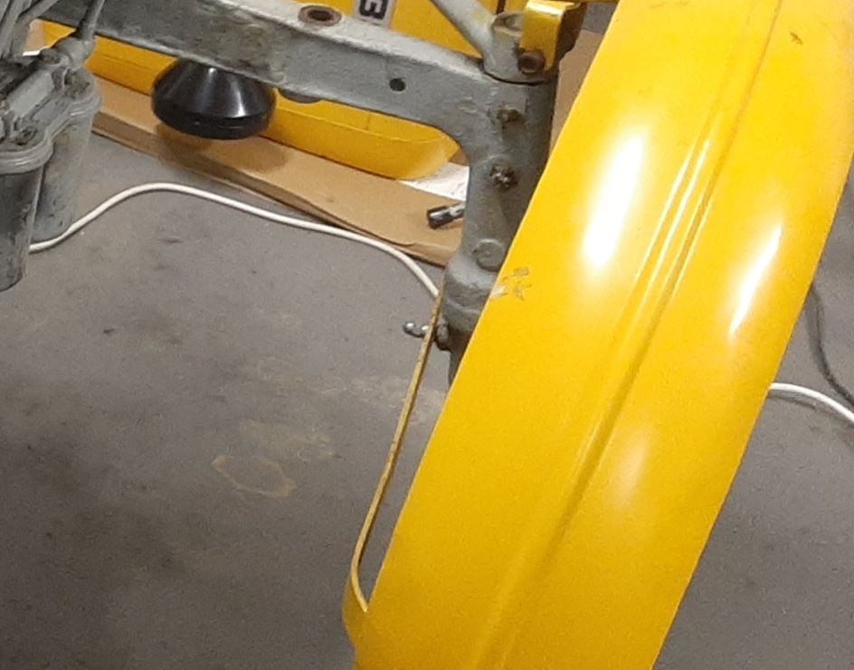

Dziś zamontowałem z racji wolnego czasu błotniki przednie w C-328. Zostało pomalować, założyć chlapacze i wizualnie dopieścić. Mi się podoba ;) Jak będzie mus to dokleję ten filc na drążki reakcyjne, ale na razie na równym przy skręcie nie zaczepia w sumie. ;)

Ja bym te wystające śruby skrócił jak się tylko da.
Jak będzie coś po drodze (krzaczor czy coś) to mniejsza szansa że zahaczy i wyłamie.
Na moje oko są trochę za wysoko założone - błoto się ulepi to przejdzie, ale może być właśnie większy problem z zahaczaniem. Przy niżej założonych lekki wychył i przy pełnym skręcie dotyka
