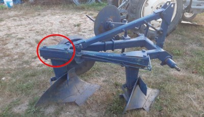

Posty: 149
pop pisze: 05 lis 2024, 13:15 Zawsze można jedną skibę odkręcić i dać odpocząć ciapkowi na emeryturze.
Też tak myślałem, ale nie bardzo wiedziałem jak się do tego zabrać. To taki pług:
Jak się usuwa jeden lemiesz? To te trzy śruby zaznaczone w kółeczku?
Posty: 1054
Tak,dobrze myślisz.Mam taki sam pług i mam wrażenie,że ciężej chodził niż te starsze z korbami u góry.Ciągałem go po swoich gliniastych górkach takim ciapkiem jak Twój i Ruskiem z nieco większym problemem.

Posty: 149
Martek pisze: 05 lis 2024, 21:05 Na piachudrach i luznej ziemi bedzie sie kopal, a na twardej ziemi czy glinie predzeje Ci traktor zgasnie i przod podniesie niz bedzie sie kopal jak Rysiowi.
A talerzowac i to orac to tez slabo oplacalne
Na szczęście wielkich hektarów nie mam do roboty tym ciągnikiem. Na to co robię, to nawet 60-tka jest za duża. Nie produkuję żywności na handel, ale bawię się tylko na własne potrzeby. Dlatego zdjęcie jednego lemiesza to najrozsądniejszy pomysł (w moim przypadku). Na tym areale orać 2 razy dłużej to i tak mniej roboty niż walczyć z maszyną i kombinować aby nie porobić głębokich wyrw w ziemi tylnymi kołami. A dobrze by było od czasu do czasu głębiej przeorać ten piach i glinę, aby wmieszać substancje organiczne na głębsze warstwę gleby, a nie tylko na samej powierzchni. To co potrzebuję, to kartofle na własne potrzeby i kukurydzę dla kur.

Posty: 149
Dzięki za te informacje, znaczy nic "nienormalnego" się nie dzieje, to tak po prostu jest. Następnym razem nie będę katował dziadka, tylko odkręcę jeden lemiesz.
