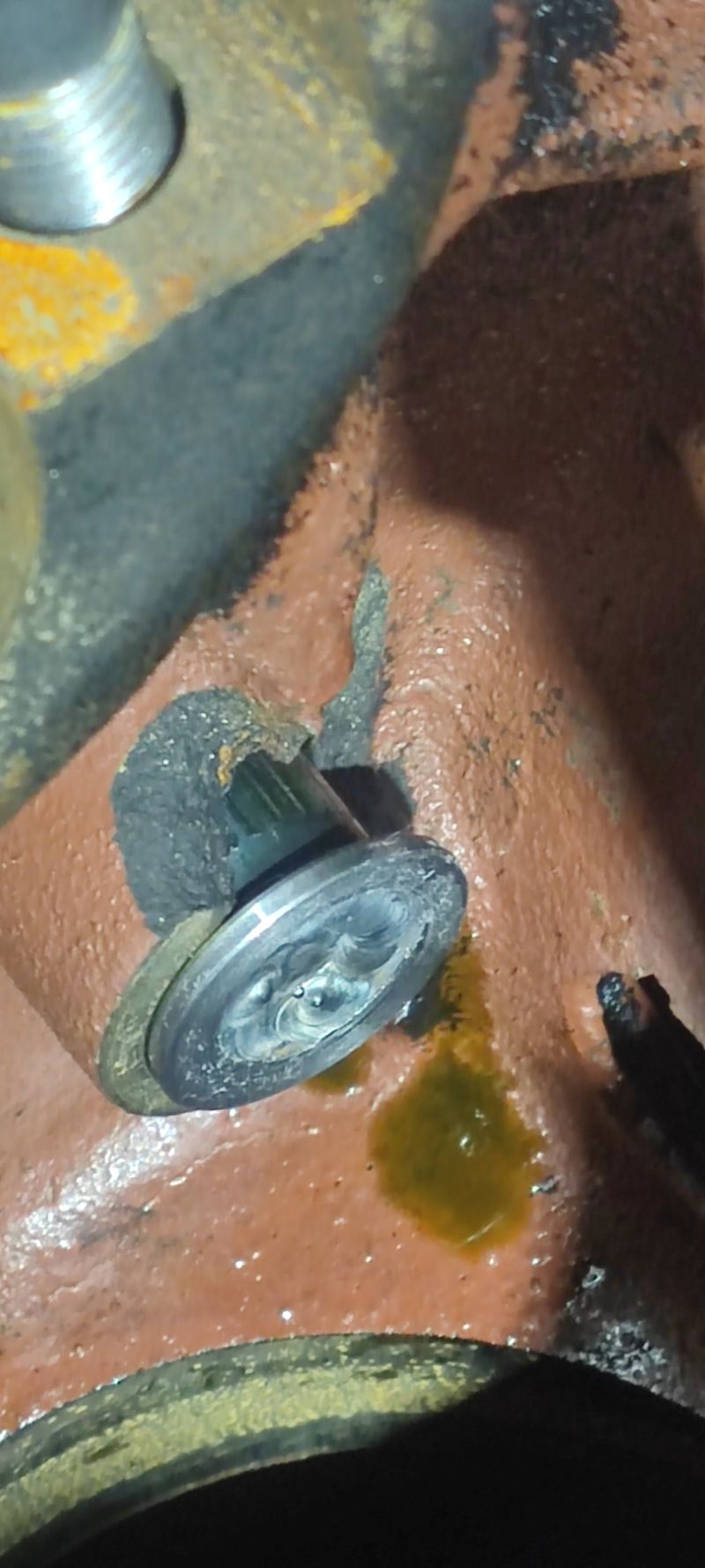

Po złożeniu rozrządu (nowy - SKROPOL) praktycznie nie ma żadnego luzu na kołach zębatych. Koła ładnie weszły i się zazębiły ale luzu nie ma (jest tylko na dolnym pośrednim i kole od pompy). Te nowe koła są takie "kanciate" i mają ostre krawędzie. Myślę sobie, że one się razem trochę "dopracują" i powstanie tam jakiś minimalny luz. Proszę podpowiedzcie czy dobrze myślę i czy mogę to tak zostawić. Z góry dziękuję...

Narzekasz na kola, a moze osadzenie czopu kola posredniego nie jest idealne.
Mysle, ze i tak bedzie chodzic. Czesciej luzy sa za duze na nowych kolach i dzwonia.

Być może masz rację. Oś koła pośredniego jest nowa nadwymiarowa (remontowa) bo w bloku było ukruszenie gniazda (FOTO). Wkleiłem to na klej do łożysk.
