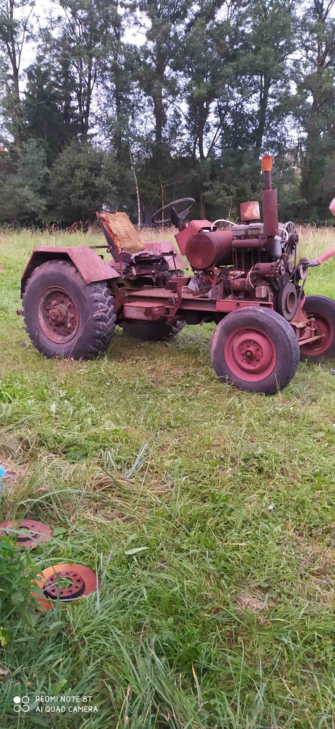

Witam. Ciągnik sam zakupiony jakieś 3 lata temu w stanie trochę zaniedbanym na bieżąco przerabiany i remontowany.
Silnik: IFA 2VD 14,5/12 SRL
Skrzynia i sprzęgło Star 660, skrzynia z przystawką
Reduktor: Star 660
Przednia oś samoróbka: zwrotnice prawdopodobnie żuk, koła 6.50-16
Tylny most : Star 660 zwężony
Koła tył: 12.0-18 terenowe
Podnośnik hydrauliczny: siłownik dwustronnego działania (nie wiem od czego)
Pompa hydrauliczna c-330
Rozdzielacz dwusekcyjny z sekcjami pływającymi
Przedni podnośnik do pługa śnieżnego obecnie zdemontowany
Wspomaganie kierownicy: Pompa, zbiorniczek, przekładnia kierownicza Polonez, przewody dorobione według potrzeby
Kolumna kierownicza wraz z kierownicą Polonez
Alternator od starego Opla Corsy
Wałek WOM z przystawki przy skrzyni
Zdjęcia zaraz po zakupie, więcej zdjęć dodam w wolnej chwili

Aktualne zdjęcia:
Co do wagi to raczej 2T lub trochę więcej sam silnik waży 400Kg skrzynia star 150Kg reduktor star 120Kg Tylny most stara oryginalny nie zwężany 550 Kg chyba, ten jest zwężony to niech mu nawet ubyło 100 KG to już jest 1120Kg a gdzie koła rama wały napędowe zbiorniki i cała reszta :D
