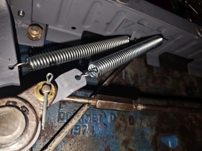

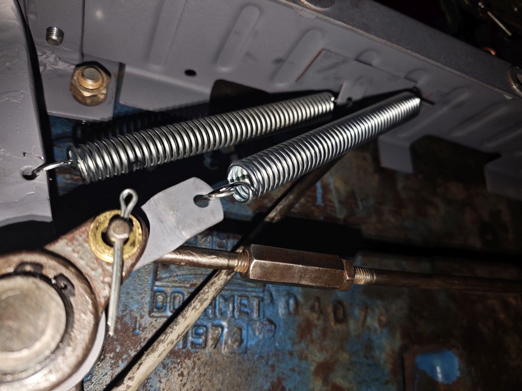

Składam hamulec ręczny i mam problem ze sprężyną tą która cofa dźwignię ręcznego. Zobaczcie proszę czy jest to dobrze zmontowane. Została jedna blaszka - gdzie ją zamontować?
Może ktoś ma jakieś zdjęcie jak to powinno być.

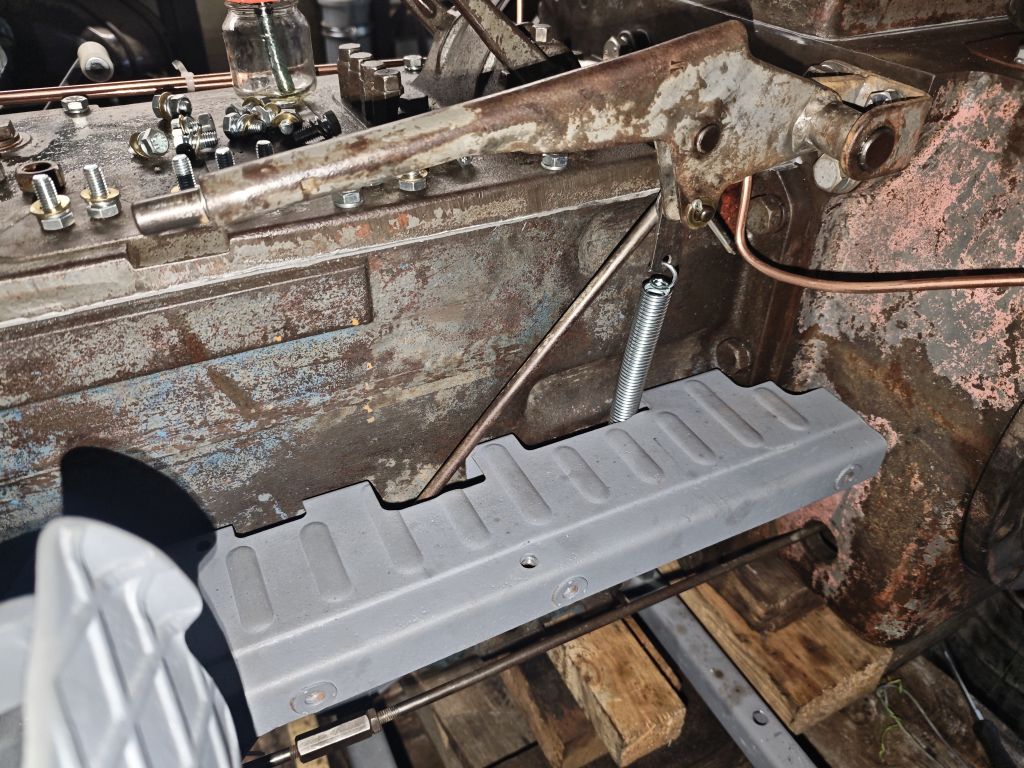

Znalazłem takie zdjęcie w internecie. Tylko gdzie jest przymocowana sprężyna pod pomostem?

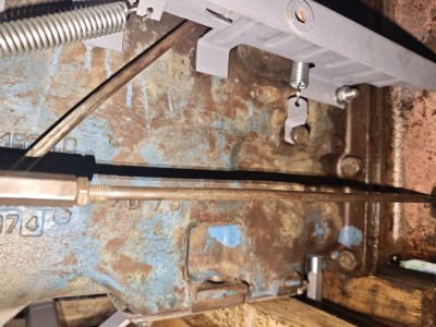

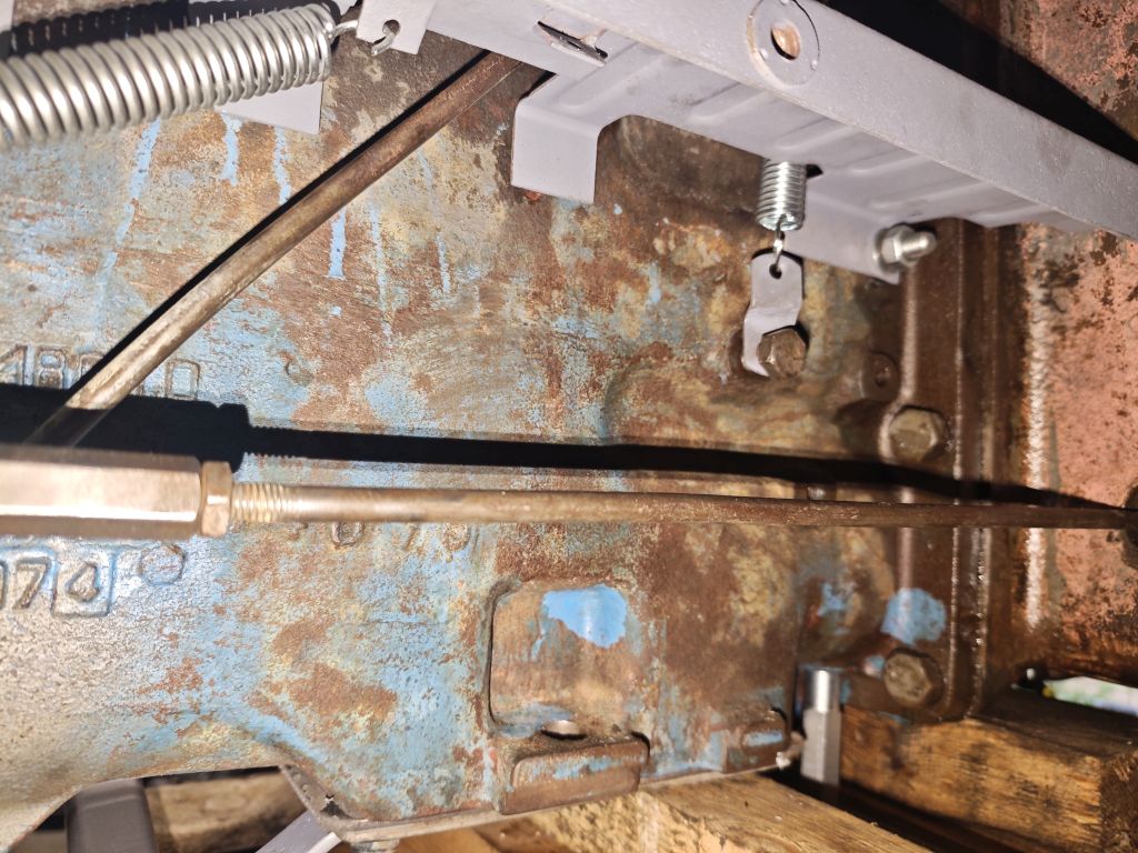

U mnie w 55 jest ręczny typowy taki jak w c360 rok ciągnika to 74 na bank od nowości jest i nikt nie kombinował przy tym, tam gdzie jest wkladane ciegło do ręcznego jest taka blaszka gdzie zapięta jest sprężyna i idzie prostopadle na dół i tam do skrzyni jest przykręcona druga blaszka taka co u góry która trzyma to

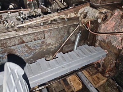

Zdjęcia wykonałem już jakiś czas temu ale myślę że pomogą

Potwierdzam post powyżej. Tylko sprężyna pionowo i zaczepiona za śrubę poniżej pomostu działa prawidłowo. Sprężyna na dźwigni ręcznego - nie działa. Załączam zdjęcia.

No, tak jak pisałem - działa bardzo kiepsko, ale fabrycznie tak właśnie było. Nawet po twoim 1 zdjęciu widać, że tak właśnie miało być.
Natomiast dzięki @Hubix132 za zdjęcie tej śruby, teraz już wiemy jak można to założyć, tak aby działało skuteczniej. U mnie tam chyba żadnej śruby nie było i nie wpadłem na to, w sumie ciekawe do czego przewidzieli te otwory.
