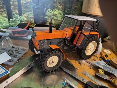

Pora na ursusa 1204 w skali 1:13,2 tym razem z działającym przednim napędem , i tak jak w przypadku ursusa c385 ze zwolnicami na które dobrałem planetarki o przełożeniu 3,7:1. miałem trochę liczenia przełożeń do przedniego napędu ponieważ tylny most ma przełożenie 2.14:1 zwolnice 3.7: 1 , a przedni most ma przełożenie 2.3:1. Po przeliczeniach wyszło mi że przekładnia rozdzielcza musi mieć przełożenie 2.7 :1 więc zamówiłem koła zębate 46T i 17T otwór na wałek Fi4 i moduł 0.6 , do tego wiadomo łożyska i profil aluminiowy kwadratowy 35x35x2 i lecę z tematem. Na dzień dzisiejszy wykonałem obudowę tylnego mostu i całą można by powiedzieć przekładnie rozdzielczą ( przystawkę)

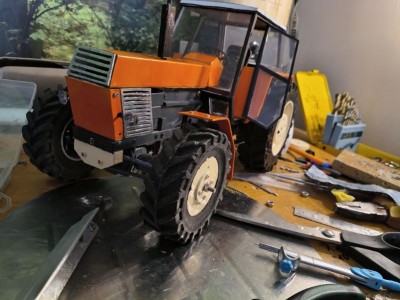

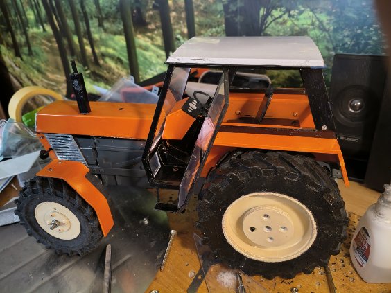

Dalszy ciąg prac nad ursusem 1204 , a dokładniej nad tylnym mostem i urządzeniami zaczepowymi.

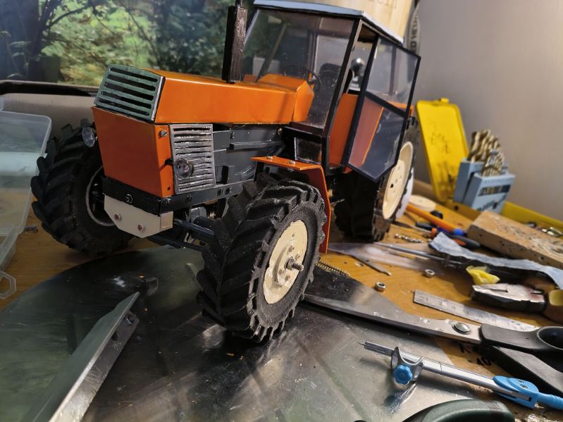

Pomału powstaje kabinka z PVC warstwowo jak sklejka co by była mocna i niełamliwa :)

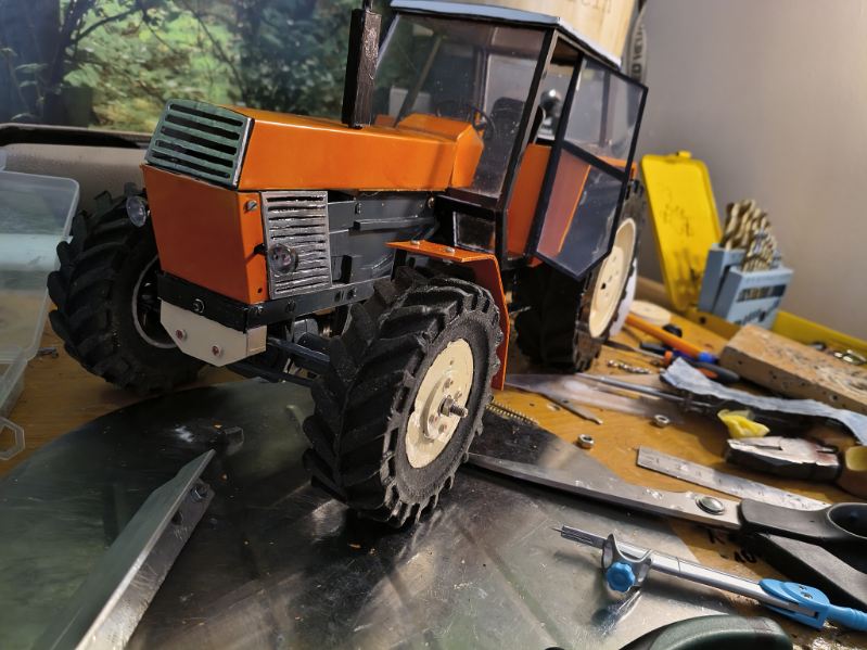

Witajcie troszeczkę ostatnimi czasy pogrzebałem w ursusie i na dzisiejszy czas wygląda to następująco: https://youtube.com/shorts/GzX0ch9Tm7E? ... 0beVeLuG8Q

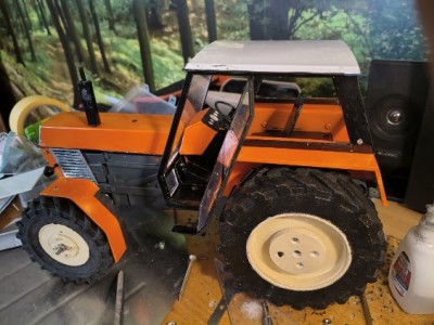

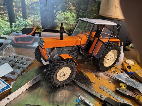

Witajcie ursusek już prawie na ukończeniu , na dzień dzisiejszy wygląda tak: a tu testy napędów: https://youtu.be/PK63rtzF2Eg?si=o1qCC6rfF9L0O7T5 a tu jeszcze nie pomalowany https://youtu.be/n9USn93Ia6I?si=UparjRzKUVx42Hvm
