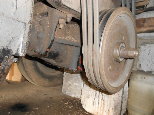

To że z paskami nie jest źle to wiem, są dobrze dobrane i się nie ślizgają:)
Zimą na szczęście nim nie jeżdżę bo nie mam takiej potrzeby więc i problemów z odpalaniem nie ma :P
"Podstawa to odpowiednia skrzynia i dobrana przekładnia. Moja jest zrobiona z jakiś maszyn przemysłowych i dość dobrze się sprawuje."
masz może foto swojej skrzyni i przekładni?
Chętnie bym zobaczył ;)

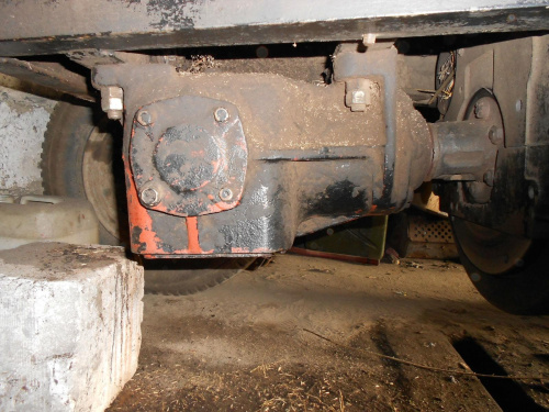

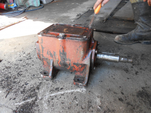

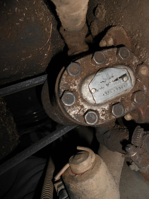

Panowie rozszyfruje to ktoś?
A tu dokładniejsze fotki przekładni, niestety tabliczki nie znalazłem chyba że jest na górze ale ciężki dostęp tam jest :/
Edit:
Znalazłem jest to pompa od ursusa c 330 ;)
http://www.hydrotor.com.pl/shop/index.p ... d=27&id_=1

Kwestią sprostowania że źle odczytałem że 70% to straty 30% to sprawność przekładni kątowej tu jest moja wina źle to zrozumiałem i zwracam honor loonej31.
Z moich informacji które mam i z przekładniami z którymi mam do czynienia jest że mają max 10% straty.Jeżeli miałby 30% strat to jest katastrofa dla zakładu.
Paski klinowe jeżeli nawet są naciągnięte jak"struna" to tak czy owak mają poślizg.
Jak to wyliczyłem za pomocą matematyki.

przekładnie kątowe(w tym przypadku stożkowe)mają najmniejszą sprawność,fakt że ni podawaną w procentach ale w postaci liczby np 0,7.A połączenia na paski klinowe maja duże straty na tarciu.Kolega który pisał wyżej że ma szajbki na 4 paski a jeździ na dwóch niech spróbuje założyć wszystki cztery,-spadek mocy bedzie widoczny gołym okiem chociaz zmniejszy sie ryzyko poślizgu przy przeciązeniu

I jak wiesz już od czego masz przekładnię kontową? Chętnie bym na taką u siebie wymienił bo moja jest zrobiona własnoręcznie jakieś co najmniej 25 lat temu i jak tryby pochodzą z jakiejś maszyny to wałki są ze zwykłej stali. Boję się że kiedyś chrupnie :)
Karol1990
Posty: 21
Rejestracja: 02 lut 2011, 11:33
RE: S320ER + park maszynowy
Post autor: Karol1990 »
Niestety nie wiem
ale jak spotkam wuja który możliwe że będzie wiedział (brat dziadka)
to zapytam ;)

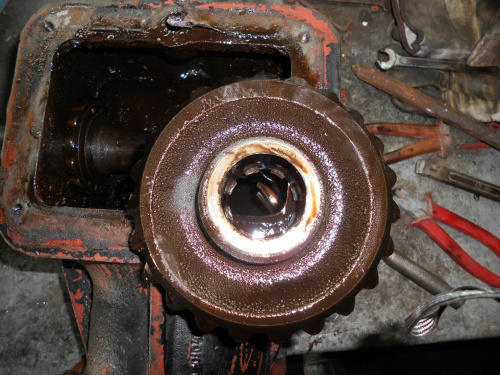

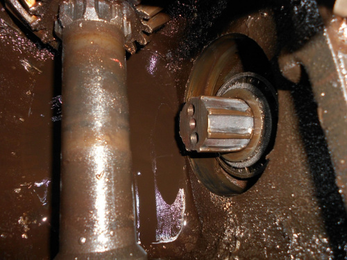

Witam.
Panowie mam pytanko.
Rozpoznaje ktoś co to za przekładnia kątowa?
Niestety ścięło w niej kliny.
Jak myślicie da się coś z tym zrobić?
