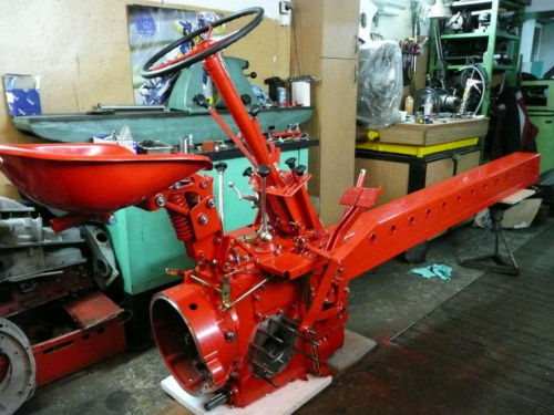

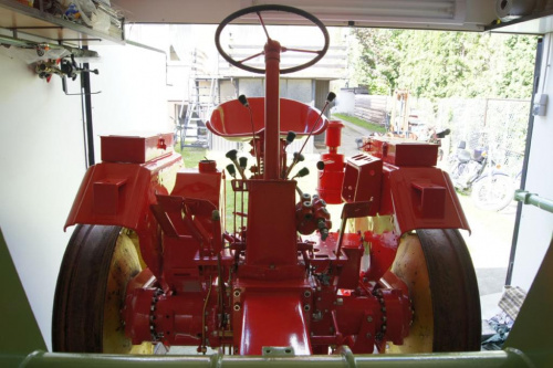

Witam

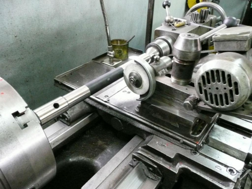

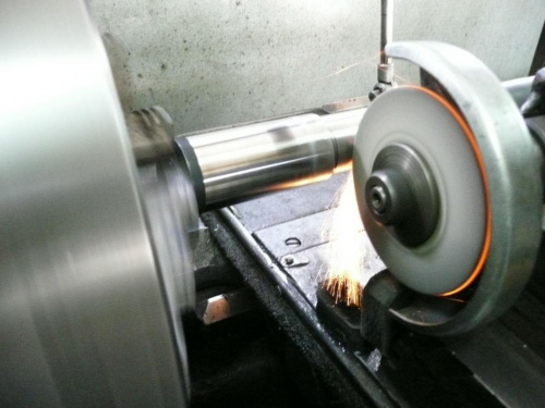

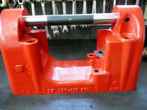

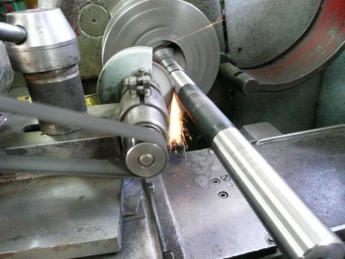

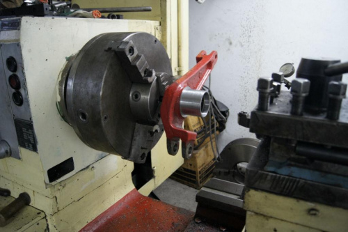

Wrócił już z nawęglania sworzeń belki przedniej i sworznie tura.
Posiadając tokarkę i fortunkę w prosty sposób można przeszlifować sworznie nawęglane lub hartowane
Został już zmontowany ostatni element do skrzyni biegów i po świętach montaż z racji gabarytów będzie odbywał się w innym miejscu.

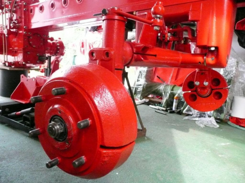

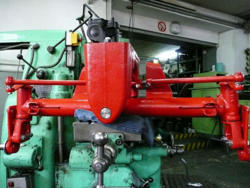

Złożony jest również kompletny przód RS-a
Z okazji nadchodzących Świąt Wielkanocnych życzę każdemu retrotraktorzyście zdrowych i spokojnych świąt spędzonych z bliskimi a także dużo cierpliwości i zapału w renowacjach swoich maszyn.

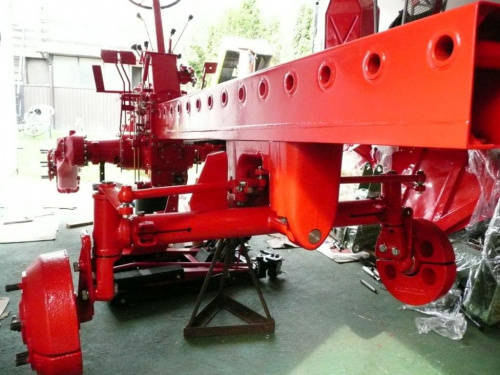

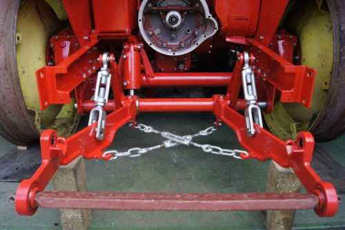

Witam
Dziękuje za schlebiające mi słowa.
Prace nad RS-em ruszyły w nowym miejscu.

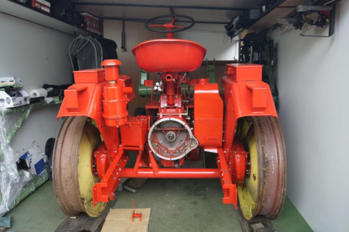

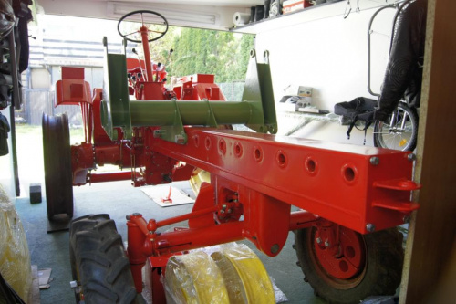

Witam

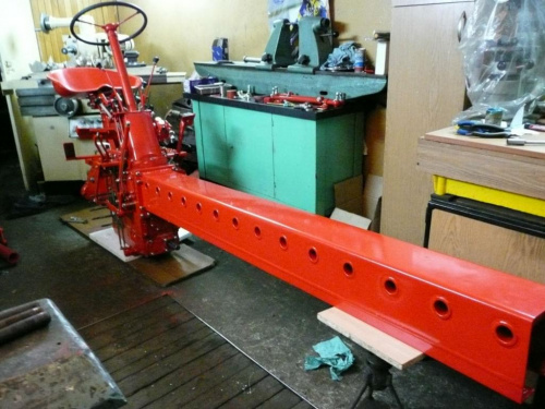

Prace posuwają się powoli ale za to cały czas do przodu.
RS zaczyna nabierać kształtów.
Nośnik stoi na kołach roboczych dla ułatwienia montażu poszczególnych podzespołów. Finalne felgi są wypiaskowane i polakierowane, czekają na montaż pod koniec odrestaurowywania.
W chwili obecnej zajmuje się belką tylną z siłownikiem oraz mocowaniami dźwigni dolnych mocujących narzędzia rolnicze.

Witam

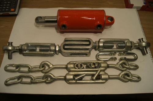

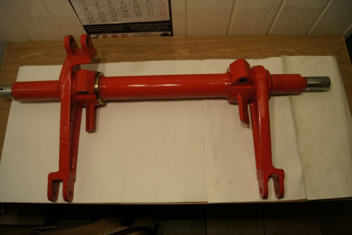

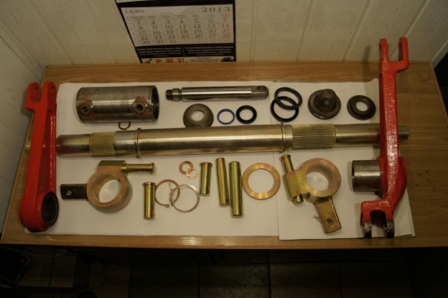

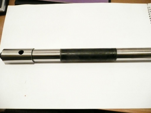

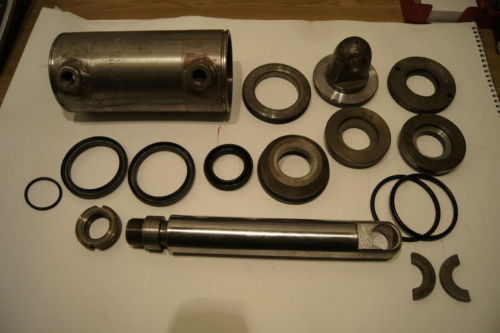

Niestety okres wakacyjny nie pozwala za wiele podłubać przy Rs-ie ale udało się zregenerować to co zamierzałem czyli elementy zawieszenia belki tylnej.
Obrazek*stress*
Zregenerowany siłownik ( wymienione uszczelniacze, gumy tłoczyska)
Co dziwniejsze wszystko można było kupić pod wymiar.
Obrazek*sarcasm*
Efekt końcowy:
sporo czasu i dużo pracy
Po wakacjach zajmę się hydrauliką i elektryką oraz dopracowaniem szczegółów. Miłych wakacji.
