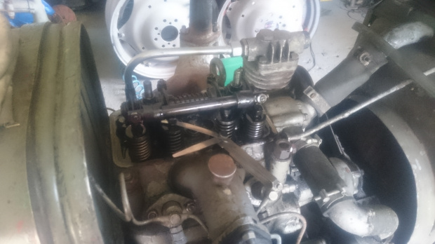

Dałeś podwójny wiatrak , co grzeje się za bardzo?
Przemo
Posty: 996
RE: C-328,1966 Małe Conieco
Post autor: Przemo »
Hej, nie grzeje się, po prostu dałem podwójny bo od przybytku głową nie boli a zawsze lepiej wychladza z jednym śmiglem słabo wygląda dla mnie *annoy*

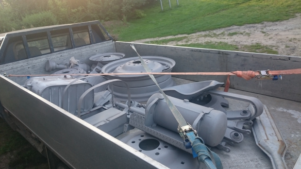

Wczoraj przywiozlem części z piaskowania, teraz w epoksyd i lakierem ciągnąć

Burty w poldku spinasz pasami żeby się nie telepały na dziurach:?

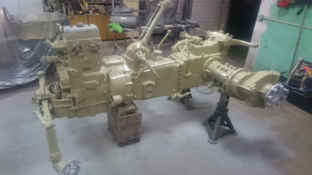

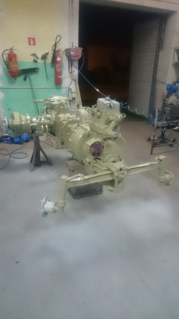

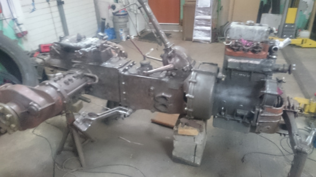

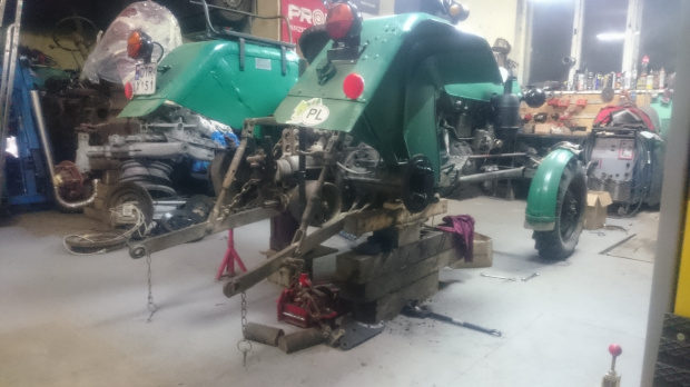

Tak robie na ile mi czas pozwala,ale i tak z dobrym wynikiem,Julek dzielnie mi pomaga co widzicie na zdjeciach*clap* skończyłem 4011 i wziałem się za capka ,jest po generalnym remoncie mechanicznym teraz tylko czyścić ,lakierować i składac*rofl*
Dokładnie,jak budę mam zdjętą to burty spinam żeby nie klaskały*tup*Witam, dawno nic tu się nie działo ale powiem że drgnelo i pomimo zastoju zimowego to blachy nam już w podkładzie ach już widzę tego ursusika ;)

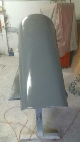

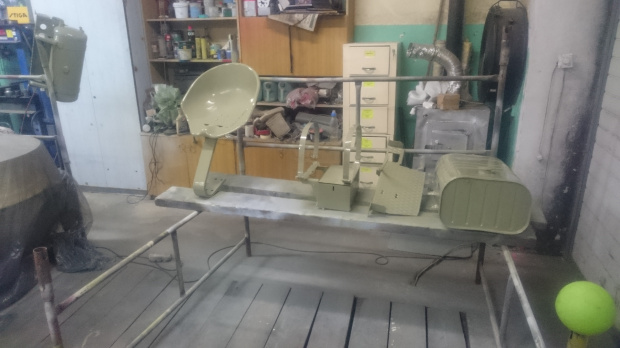

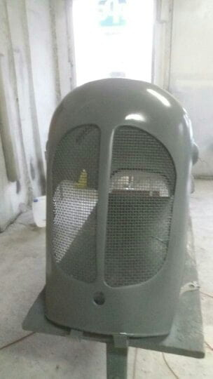

ObrazekWitam, udało się pokakierowac maskę i błotniki ursusika,, więc trzeba się brać za korpus tylko jak skoro mam dwie ręce a tu tyle tematów roboty :p
Ależ ślicznie wyszło....

Maska pięknie się prezentuje! Takie rzeczy zawsze cieszą oko.
A błotniki są oryginalne czy od 330?

Pawelc-328- napisał/a:

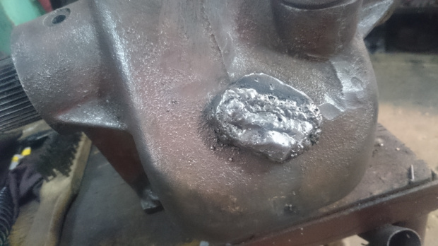

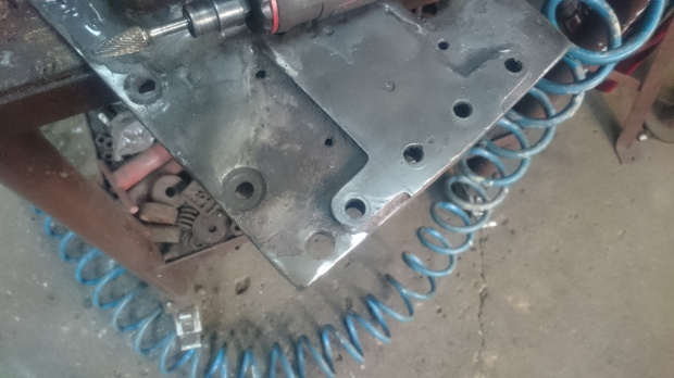

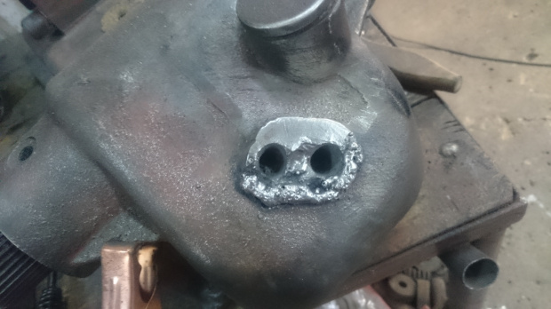

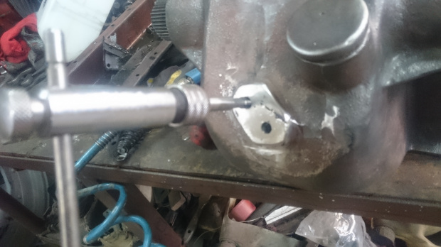

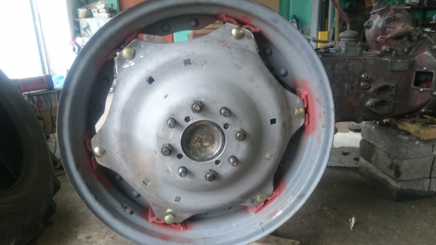

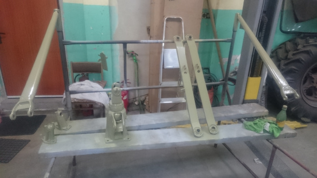

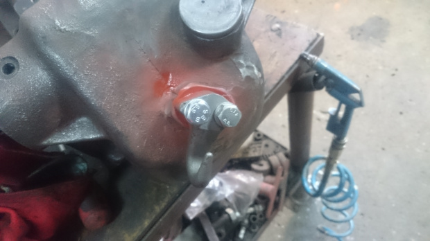

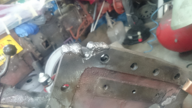

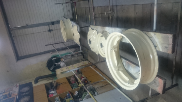

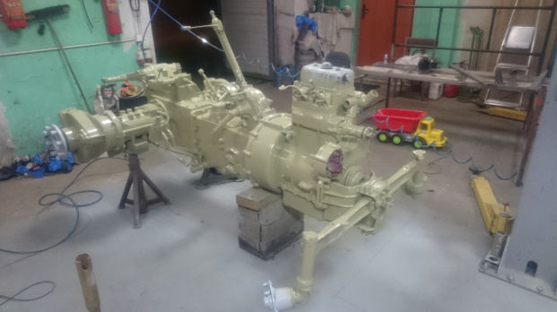

Dzięki, błotniki od 330 oryginały masakra na złom *no*Witam, ursusik już wygolony i przygotowany do lakierowania, nie udało mi się w sobotę ale bo podnośnik jeszcze musiałem regenerowac, wymieniłem tuleje na wale oraz napawalem żeliwny narożnik i stopkę haka na łańcuch bo wyrwane było do tego otwory nowe i gwintowanie ale jest nówka sztuka,.Do tego nie uwierzcie nabyta obręcz koła okazała się mieć przyspawane stopki od Majorka myślałem że mnie trafi.... bo nie pasowała mi gwiazda se myślę co jest
...patrzę coś te stopki za duże inż nitami hmmm...przecież w ciapku są spawane a nie notowane, patrzę w Majorku takie same i w 4011 też, ktoś do Majorka ta felge adoptowal,ale udało ki się je szlifnac i wucentriwac i zakręcić i jest gitara jutro pryskamy a teraz kilka fotek...

Też mi sie marzy taki ursusik, ale narazie zetor starczy:)
Widze Przemo że ty tu cuda działasz. Czym ty to żeliwo spawałeś? Pozdrawiam

winko napisał/a:
Marzenia się spełniają i wierzę że będziesz szczęśliwym posiadaczem 328*rofl*
e tam już cuda normalna rzecz, *comfort*
różnie spawam żeliwo w tym przypadkunaoawalem elektroda na zimno tzn bez podgrzewania. Elektroda 3.2mm. OERLIKON SUPERFONTE NiFe
ladnie. maska pięknie świeci się .... śruby na feldze to orginalne (takie jak w orginale?)

bossmann napisał/a:

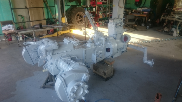

Tak śruby ZAPODAŁEM oryginalne zamkowe M16x80x1,5*yes*
Ogólnie w tym tyg chcę mieć korpus i felgi w kolorze i załozyć na traktor i zrzucić go z kobyłek:D

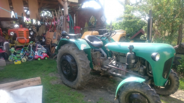

Hej,załóż proszę temat o swoim ciągniku i wrzucaj fotki... A skoro już napisałeś w moim temacie to odpisze, otóż zestawy TŁOK TULEJA, PIERŚCIENIE pasują od c 330, jeżeli chodzi o wal i panewki to jest różnica bo w c328 są gruboscienne ale można dokupić choćby w sklepie internetowym Mizar,także wal do szlifu i robota idzie....Witam, ostatnio dużo się dzieje ale i w temacie ursusika poszło do przodu, może niektórzy mieli dluuugi weekend ale ja b.pracujacy i są tego fajne efekty...zrobiłem bez kolejki hamulce i uszczelniacze w capku kolegi Arka, bo zbliża się sezon a on bez hebli... Noi polakierowalem swojego capka... Także robota idzie do przodu teraz tylko składać *clap*
