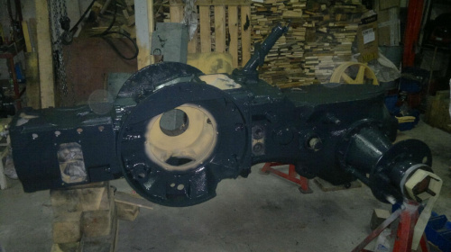

Ursus napisał/a:
A co nim dźwigałeś już? Jakie ciężary? Bo jeśli np. karter to ponad 200 kg wytrzymuje ;)
Całą skrzynię biegów, ale pustą oraz jak widać na foto tryb z układem różnicowym, też swoje waży.Mała fotorelacja z remontu.

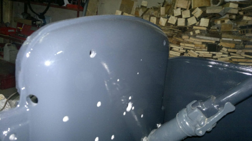

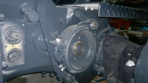

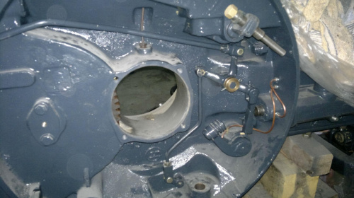

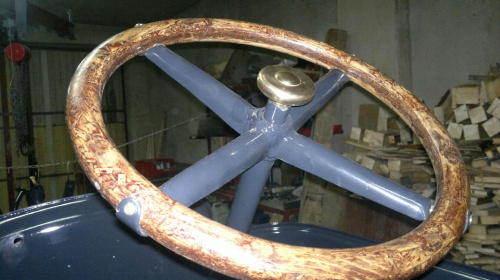

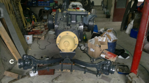

Aktualny etap prac, zdjęcia na ucieszenie oka.
I z góry przepraszam za bałagan wokół ciągnika :):):)

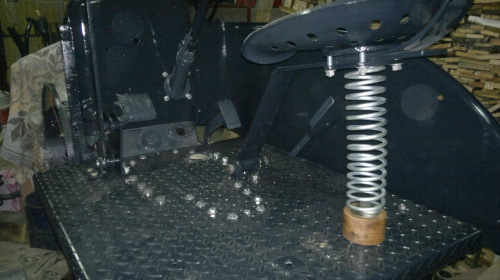

O, widzę kolor taki pod LB wybrałeś.
Sprężyna od siedzenia dorabiana?
cobraxx
Posty: 277
Rejestracja: 25 wrz 2008, 20:23
RE: Odrodzenie Ursus'a C45
Post autor: cobraxx »
Tak kolor Lanzoski, chciałem właśnie coś szarego, na koniec wpadł i jest ok. Każdy mówi, że ten kolor jest ładniejszy niż "zielony bombaj"
Sprężynę dorabiałem wg. wymiarów otrzymanych od Andrzeja, ale wyszła trochę za krótka i jest pod nią klocek dla podwyższenia.

Ile taka sprężyna kosztowała? Będę niedługo musiał u siebie w Zetorku dorobić, bo na razie mam zastępczo z dwóch sprężyn od ham. ręcznego, ale one niebawem będą potrzebne do kolejnych traktorków.

Jak mi powiedziała właścicielka 1szt to jest tzw. "zatruwanie dupy" więc 100zł musi kosztować. Więcej sztuk na pewno by taniej wyszło.
Sprężyna jest dodatkowo ocynkowana, ale to już w cenie dostałem.
Posty: 13054
Aha, rozumiem. No moja rozmiarem dużo mniejsza. Ok. fi 50 mm.

rozmiary spręzyny były z rzeczywistej (oryginał ) i ja też podkładam klocki , tak już widocznie musi być :p
Rozruch benzynowy i rozrusznik będzie? :)
cobraxx
Posty: 277
Jak widac jest skladany niestety ne na oryginal, tylko na stary typ, wiec benzyny rozusznika brak. Zawsze chcialem miec gondolke :-)

Jarek podłogę przyprusz od dołu , bo chyba zapomniałeś :p
