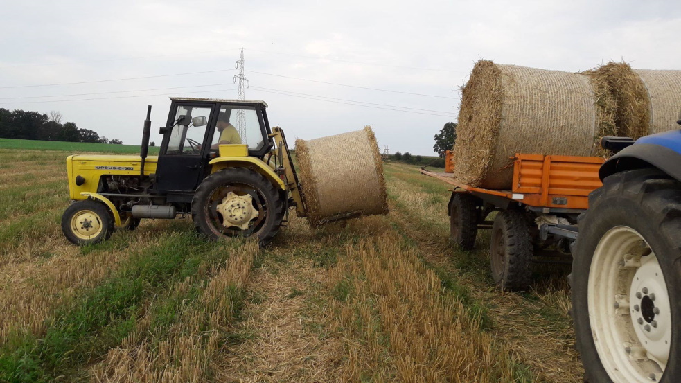

Tytułem podsumowania:
Zakończywszy budowę ładowacza zamontowałem w nim (trochę prowizorycznie) ząb, założyłem na tył i zrobiłem próbę generalną. Próba nie zakończyła się niestety tak, jakbym chciał z jednej przyczyny: podniesiony balot sam z siebie powoli opadał. Nie wiem, czy to wada siłownika, czy układu hydrauliki w ciągniku, a całkiem możliwe, że po prostu sam ciężar balota na dużej długości ramienia daje taki skutek. Widać też było wyraźnie, że całość mocno obciąża ciągnik, który wyraźnie "przysiadał" przy podnoszeniu. Potwierdzałoby się zatem, że dla bezpieczeństwa, całości ciągnika i świętego spokoju nie ma sensu montować takich rozwiązań na przednią oś.
Posty: 1063
Re: C-360 i ładowacz na przód
Raczej obstawiam "przeciek wewnętrzny" rozdzielacza ,który przy tym obciażeniu daje o sobie znać.Nie wiem jaki siłownik zastosowałeś ,nurnikowy ,jednostronny ,dwustronny z podłaczeniem jedynie od dołu ,bo wtedy moglibyśmy obczaić metodę sprawdzenia samego siłownika.
Powiedz,czy ciagnikowym rozdzielaczem daje się ten cięzar w miarę spokojnie opuszczać.
Tomek_J
Posty: 399
Lokalizacja: Okolice Pyrzowic
Post autor: Tomek_J »
Siłownik jest dwustronny, CJ2F 50x28x1000 U30.
Balot daje się dość dziarsko podnosić i bez nadmiernego pośpiechu opuszczać. Dlatego podejrzewam efekt dźwigni - jeśli balot waży powiedzmy 250 kg, to na moje oko na końcu dźwigni (powiedzmy: w połowie zęba) byłoby to ponad 3 razy tyle, czyli chyba na granicy możliwości nie najmłodszego już przecież ciągnika. Z ciekawości zrobię kiedyś eksperyment - sprawdzę, przy jakim kącie wychylenia ramienia ten efekt zaczyna występować.
I jeszcze jedna rzecz będzie do poprawy - otóż ładowacz górny punkt mocowania (ten do śruby rzymskiej) musiał mieć zrobiony wyraźnie wyżej niż ten sam punkt po stronie ciągnika. Wynikało to z konstrukcji - zależało mi bardzo na tym, by całość po złożeniu była całkiem pionowa, by siłownik cały się chował a ramię nie sterczało do tyłu - więc siłownik kolidował z niskim mocowaniem. Niestety przy wysokim punkcie mocowania cały układ nie jest sztywny, maszt przy podnoszeniu ma tendencję do pochylania się. Będę więc musiał przerobić zaczep (tzn. dospawać nowe, dłuższe "oczka" dużo niżej).
