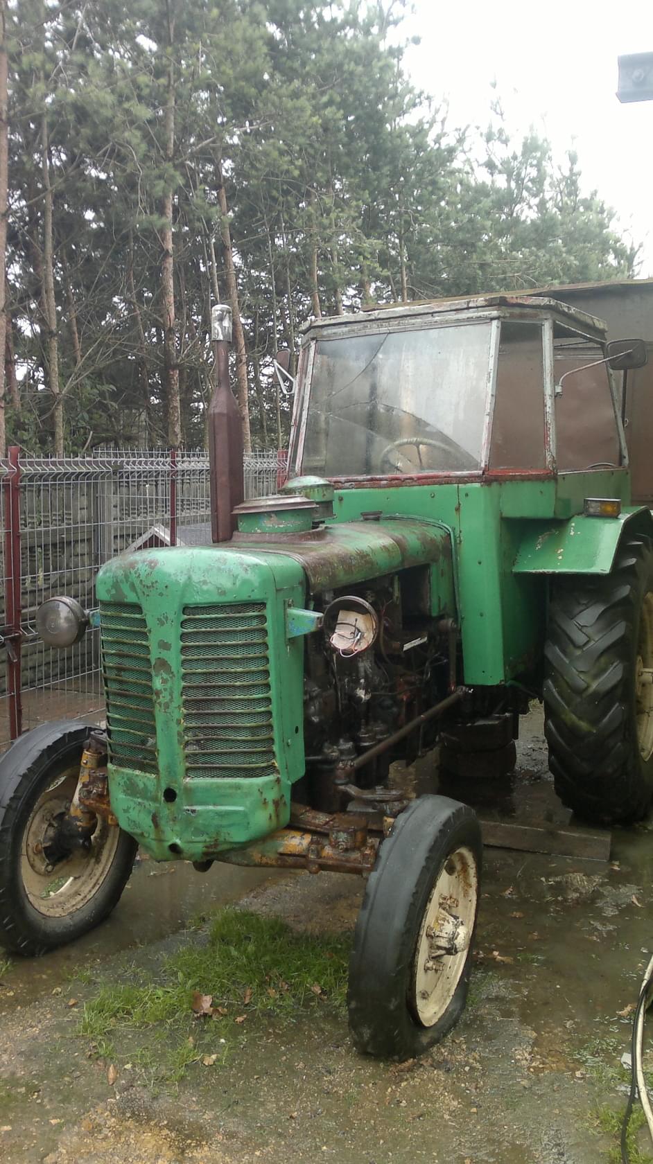

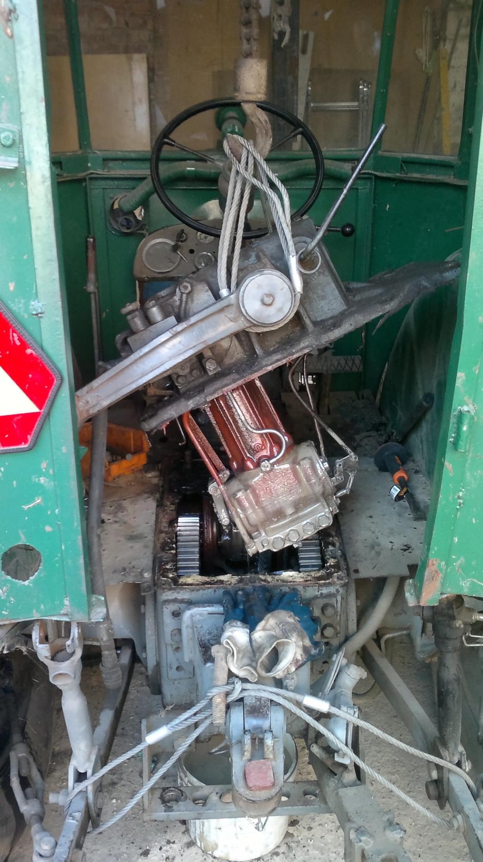

Po roku od usterki, superek w końcu doczekał się naprawy podnośnika. Przyczyną jego niedziałania okazał się wypadnięty sworzeń z cięgna podnośnika (jakimś cudem jego zabezpieczenie zostało przypiłowane przez wałek WOM). Wszystkie elementy leżały sobie w misce olejowej po spuszczeniu oleju. Dodatkowo miejsce w które wchodzi ten sworzeń lekko przygiąłem by już zapobiec styczności z wałkiem a nawet dzięki temu wydaje mi się że teraz cięgno lepiej pracuje.
Po całej robocie i poskładaniu wszystkiego, pojeździł ze 2h z kultywatorem i wałkiem i już myślę że do przyszłego roku będzie sobie zimował w garażu.
W międzyczasie od jakichś 3 miesięcy jestem już posiadaczem własnego zetora 50 super. Przede mną bardzo dużo pracy, ale w miarę możliwości staram się dać mu drugie życie. Póki co udało mi się naprawić i uruchomić silnik a to była karta przetargowa czy będzie na części do zetora ojca czy naprawiam. Padła druga opcja i teraz powoli się "bawię".
To by było na tyle w takim mega skrócie.
pozdrawiam

Na zdjęciu widać jakieś "autorskie" rozwiązania sterowania podnośnikiem ;)
Poza tym, masz odłączone cięgło od wału podnośnika do rozdzielacza (drugi pręt), które jest konieczne do prawidłowej pracy, pozycyjnej i siłowej.

Co do drugiego cięgna, to sam się domyśliłem gdzie ma ono być (bo właśnie tego sworznia z tego cięgna nie było). Zdjęcia po poskładaniu już niestety nie zrobiłem, ale podnośnik działa jak należy.
Co do sterowania podnośnikiem, to takie było od kiedy pamiętam. Dopiero po zakupie drugiego ciągnika widzę jakie powinno być oryginalne sterowanie. Myślę nawet, żeby dorobić tę blokadę do rączki.

Poprzedni właściciel po zrobieniu ponoć jakiegoś remontu nie zachował odpowiedniego czasu docierania, do tego jeszcze chłodnica nieoryginalna i wg mnie zbyt mała do tego ciągnika i suma sumarum przy jeździe z kultywatorem panewka się odezwała.
Na dzień dzisiejszy przerwa zimowa, jak będzie cieplej będę dalej kombinował. W międzyczasie rozglądam się po chłodnicy do nowego supra.
