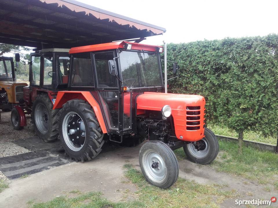

Cześć Panowie i Panie.
Ma ktoś z was jakieś doświadczenia, opinie, uwagi co do kabiny jak w linku ??
Chciałbym taką zaadoptować do do swojego Majorka.
Z góry dziękuję za cenne uwagi i podpowiedzi :)
https://www.olx.pl/d/oferta/kabina-ursu ... T5OO0.html
Posty: 1744
Re: Kabina do Majorka
Dobrze pomierz traktor, bo się może okazać, że wlew paliwa do zbiornika będziesz miał w kabinie albo dokładnie pod przednią szybą.

Tylko tyle znalazłem z majora którego kiedyś robiłem wlew paliwa napewno będzie wewnątrz kabiny

Z własnego doświadczenia montażu takiej nowej kabiny na ciągniki (akurat ze znajomym montowałem w 355 i 360) to jeśli mogę doradzić to lepiej kupić wersję od razu w komplecie z błotnikami. Zdejmujesz tylne oblachowanie i w razie czego zawsze masz tam jakaś możliwość przesunięcia przód/tył ( np jeśli korek z baku wyjdzie pod rama ).
Co do korka wlewu paliwa w kabinie to można się przyzwyczaić ( zmieniałem kabinę w swoim suprze na taka z nowszego zetora i też mam teraz korek w środku), ale wygoda jaka uzyskałem z duża kabina wszystko wynagradza ( mam 194cm wzrostu ) 😁

Firma Naglak miała kiedyś w ofercie kabinę do 3011
ObrazekObrazek

Nowe kabiny do C-330 robione są w dwóch długościach:
- standardowa, w której przednia część (szyba) jest wysunięta do przodu, dzięki czemu ma szersze drzwi,
- do ciągników z ładowaczem czołowym, w których szyba przednia jest bliżej kierownicy a drzwi są wąskie.
Według mnie, to ten drugi typ będzie bardziej odpowiedni do Majorka, bo prawdopodobnie wlew paliwa będzie przed kabiną.
Oczywiście bez dokładnego mierzenia się nie obejdzie. Przeróbki też będą potrzebne, bo C-330 ma węższą maskę niż Majorek.

Znalazłem gdzieś takie zdjęcie które było kiedyś w ogłoszeniu do sprzedania a zachowało się gdzieś w sieci:
