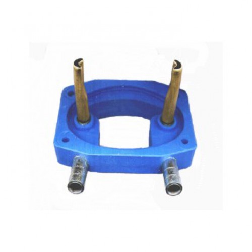

Miałem Żuka z instalacją gazową zainstalowaną do gaźnika Ikov.Nie ma tam parownika tylko była rurka wprowadzona do gardzieli gaźnika . Musi być jak najbliżej przepustnicy od strony gdzie się ona otwiera do dołu.Silnik pracował cicho ,Milkły wszystkie stuki i klekotania ponieważ gaz spala się mniej wybuchowo niż benzyna.Zużycie było takie jak na benzynie 12-14/100km.
Zużycie gazu ustalałem w ten sposób ,że przykręcałem w czasie jazdy zawór regulacyjny dopływu gazu do momentu aż silnik tracił moc. Potem odkręcałem jakieś pół obrotu i była i moc oraz najmniejsze możliwe spalanie gazu. Instalacja z tą rurką była montowana w zakładzie LPG więc nie był to jakiś pomysł ,,pana Stasia". Przystawka z rurką była oryginalnie wykonana to może taką gdzieś dostaniesz. A jak nie to sobie zrób. Wewnętrzna średnica rurki była ok 6 mm.i końcówka była ścięta pod skosem.
Co do legalności to jak schowasz butlę i policjant nie każe podnieść maski( musi być gramotny by wiedzieć co to za instalacja) to nikt nie będzie wiedział że masz LPG.Najwyżej zabiorą Ci dowód i zakażą dalszej jazdy. Problem może być na przeglądzie ale możesz zdemontować wtedy instalację lub zakleić stosownym banknotem NBP oczy diagnoście.Ja w niepewnych przypadkach podczas przeglądu stosuję 50zł( w drastycznych 100)Diagnosta też człowiek i drugiego rozumie.A petunia non olet.
Poszukam w necie(wiem czego szukać) to Ci wrzucę jakieś oryginalne foty.U mnie wyglądało to tak.Obrazek
Marek, miałeś po prostu mikser rurkowy w wersji "zrób to sam" :)

Z rurką w gardzieli gaźnika już wiem o co chodzi :) Ciekaw jestem jaką średnicę wewnętrzną ma przewód paliwowy między pompą a gaźnikiem. Żeby zamontować elektrozawór i tak trzeba wyciąć część, więc może 'odpad' się przyda :)
Parownik sprawdzałem - jest do 100kW więc będzie miał spory zapas :) Odnośnie miejsca myślałem ukryć go mniej więcej na wysokości siedzeń pod podłogą kabiny. Sam montaż i dostęp trochę kłopotliwy, ale miejsca jest dość, płyn można pobrać z tyłu głowicy (tam gdzie wyjście na nagrzewnicę przestrzeni ładunkowej), do gaźnika też blisko, jedynie powrót płynu musiał by iść do przodu silnika do przyłącza którejś z nagrzewnic. Gorzej z zamelinowaniem butli, bo w skrzyniowcu są takie prześwity że wszędzie widać więc najprościej na pace i wykonać coś w stylu skrzyni na narzędzia, ale tym bym się martwił jeśli instalacja się sprawdzi :D

Mógł byś jeszcze spróbować zmienić gaźnik na jakiś nowocześniejszy to powinno pomóc nie tylko na spalanie ale i na rozruch i dynamikę polecam np jakiegoś webera z późnych konstrukcji fiatowskich ritmo uno regata albo jakiś solex z vw lub bmw można jeszcze znaleźć na złomach, ale przy tym może być trochę kombinowania.
A gaz to najrozsądniejsze rozwiązanie mimo wszystko tylko mikser musi być konkretnie pod dany gaźnik to pozwoli uniknąć problemów wiem przechodziłem to range roverze z 1982.

Odnośnie miksera w poniedziałek planuję przejechać się do miejscowych gazowników którzy handlują używanymi częściami do lpg, moją ich całe skrzynie, więc może i taki wynalazek się znajdzie :) A jak nie, to skorzystam z patentu Marka :)
