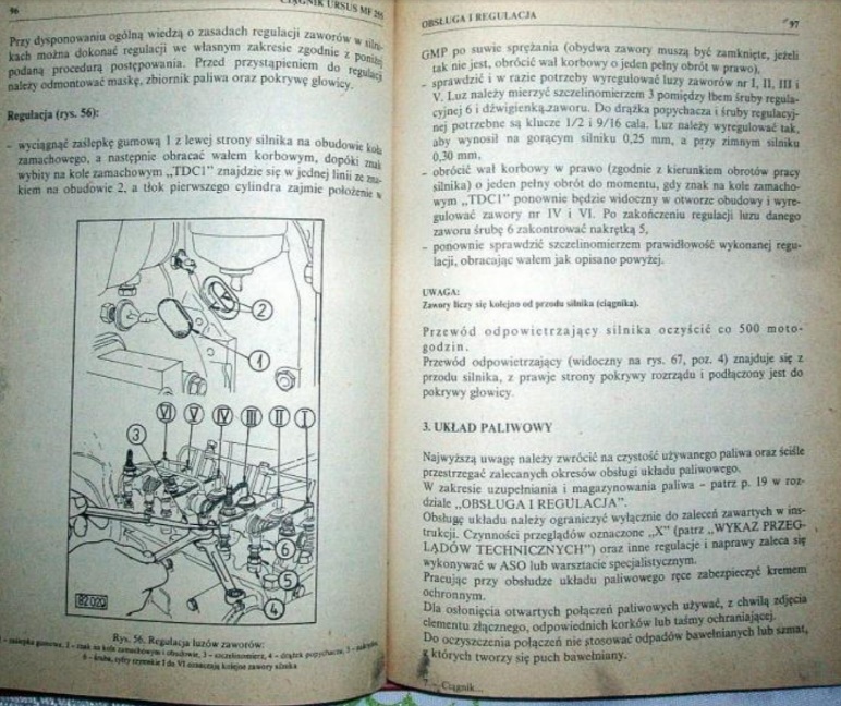

Czy poniższa regulacja zaworow 3p jest prawidlowa?

W instrukcji do silnika perkinsa jest dokładnie taka sama procedura ustawiania zaworów.

Jak ustawie GMP na 1 cylindrze to zawory 1 i 2 są podparte tłokiem i jes się reguluje natomiast zawor 3 i 5 nie są podparte A wg. instrukcji powinno się je regulować.

Ustaw według instrukcji, wszystko będzie dobrze ustawione i silnik będzie chodził prawidłowo.

Bo masz dwa GMP jeden jest na końcówce sprężania a drugi na końcówce wydechu. Mimo, że tłok jest w tej samej pozycji, to wałek rozrządu może być obrócony.
