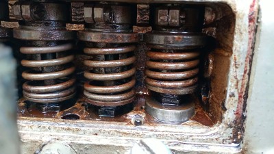

Witam koledzy proszę o poradę czy da się usunąć usterkę bez ściągania pompy.
Po 2 miesiącach nie mogłem odpalić swojego ursusa wymieniłem filtry odpowietrzylem wszystko jak ma filmiku Pana Franka, jednak dalej nie odpala sprawdziłem po kolei czy podaje paliwo na wtryski i okazało się że dwa ostatnie : przed ostatni prawie nic a ostatni zero kompletnie nagrałem filmik czy można jakoś uruchomić sekcje bez zdejmowania pompy ? Mam też problem z odkręceniem klapki tzw. rewizyjnej i niechce niepotrzebnie rzeźbić żeby otworzyć dkatego potrzebuje informacji czy jest szansa na naprawę przez okienko.

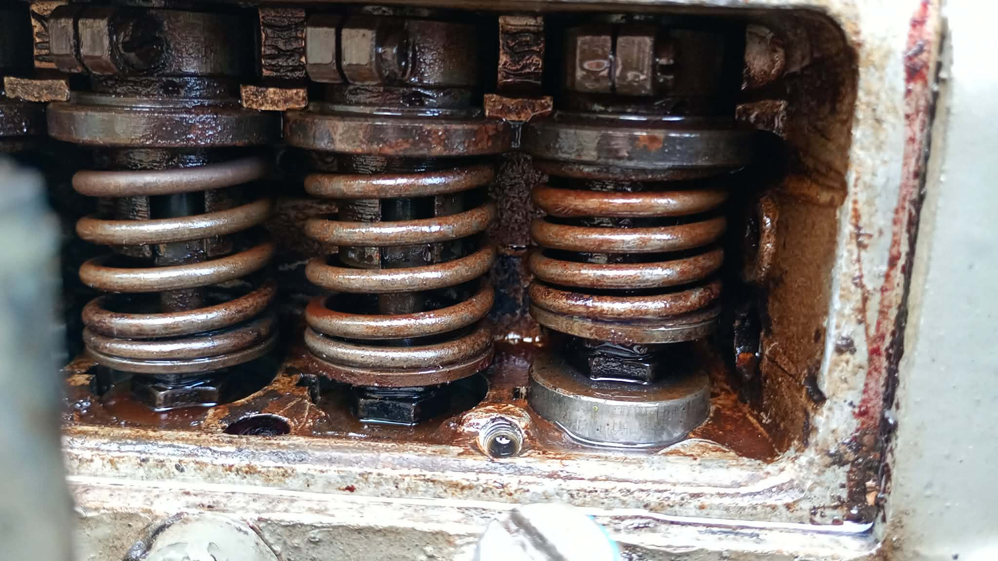

Aktualizacja
Czym to "popryskac"?

Najlepiej świeżą czystą ropą. Zacinają się?
Te dzyndzle zaznaczone na czerwono obracają się wszystkie równo jak dajesz gazu? Jak wypniesz przewody paliwowe to tak samo dwie sekcje słabo dają? Jak tak to raczej robota dla pompiarza.
