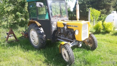

Marcin_330 pisze: 18 cze 2026, 17:02 Jeśli drugi stopień jest zaciśnięty, to da się to zrobić przez okienko rewizyjne z prawej strony obudowy sprzęgła. O ile dobrze kojarzę powinieneś tam widzieć zakontrowaną śrubę z wycięciem na śrubokręt płaski. Luzujesz kontry, dokręcasz do oporu i cofasz o 1-1,5 obrotu. Jeśli jest zaciśnięte to pewnie są za głęboko wkręcone. Ta druga nakrętka kontrująca (głębiej osadzona) służy do regulacji pierwszego stopnia.

U Mnie tez pamiętam w czerwonej C-328 jak już sprzęgło siadało, to praktycznie trzeba było podłogę wykręcić, by drugi stopień wcisnąć. :lol:

Jesteście genialni. To forum skupia fachowców i pasjonatów, i wykazuje jak wiele się muszę jeszcze uczyć.
Wg instrukcji reguluje się pierwszy stopień na 8mm między wyciskiem a tarczą. U mnie było różnie, inaczej na każdej łapce 14mm, 10mm i 8mm. Ustawiłem wszystkie na 8mm. Drugi stopień to w ogóle dziwoląg. Każda śruba była wykręcona od 4.5 do 3.5 obrotów. Ustawiłem każdą na 1.5 obrotu. Teraz sprzęgło WOM działa perfekt, pierwszy stopień sprzęgła też mniej szarpie a pedał nie daje się docisnąć do podłogi.
Dziękuję wam.
Acha jeszcze uwagi do samego procesu regulacji:
1. Aby można było dobrać się przez okienko do regulacji najlepiej zdjąć prawy drążek kierowniczy, inaczej bardzo przeszkadza.
2. Do przytrzymania nakrętki pod nakrętką kontrującą potrzebny jest klucz 17 płaski ale nie gruby i najlepiej lekko wygięty, inaczej przytrzymanie tej nakrętki podczas kontrowania jest bardzo upierdliwe i może skończyć się zaokrągleniem nakrętek.
3. Małe klucze czy przymiary (np ten na 8mm) przywiązać na długim drucie albo sznurku, bo jak wpadną do środka to chyba bez rozpoławiania się nie obędzie. Jeśli nie jest to absolutnie konieczne, nie odkręcać żadnych nakrętek do końca, bo też jak wpadną, to kupa. Ja tak zrobiłem, i nic nie musiałem wyławiać z obudowy sprzęgła.
